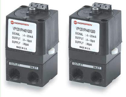

VP12 微型比例閥 VP12 微型比例閥特點: |
控制信號 輸出壓力(bar) 型號
4 ... 20mA 0 ... 4 VP1204BG401Q00
0 ... 10 V 0 ... 4 VP1204BG101Q00
4 ... 20 mA 0 ... 8 VP1208BG401Q00
0 ... 10 V 0 ... 8 VP1208BG101Q00
電氣參數(shù)
電磁兼容性 CE標(biāo)志:符合EC要求
EN 50081-2 (1994)和EN 50082-2 (1995)
電氣輸入信號 出廠設(shè)定為4~20 mA或0~10 V
電氣功率輸入 直流24 V ±25% (功耗< 1 W)
連接 三線接線板
介質(zhì):過濾精度為5μm的無油、干燥空氣
流量:
最大200 l/min
輸出壓力:
0~1 bar (0~15 psi), 0~2 bar
(0~30 psi), 0~4 bar (0~60 psi),
0~6 bar (0~90 psi), 0~8 bar
(0~120 psi)
氣源氣壓:
至少比最大輸出壓力高1,5 bar
(22 psi)
[最大10 bar (150 psi)]
0℃~+60℃
